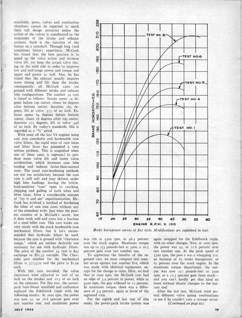

    19550714.jpg 19550715.jpg 19550716.jpg 19550717.jpg 19550718.jpg 19550719.jpg 19550762.jpg
